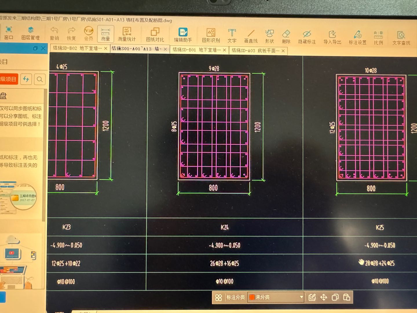

  • 各位前輩請(qǐng)問我這柱子鋼筋為什么說重疊了?要怎么處理?
    重疊柱子

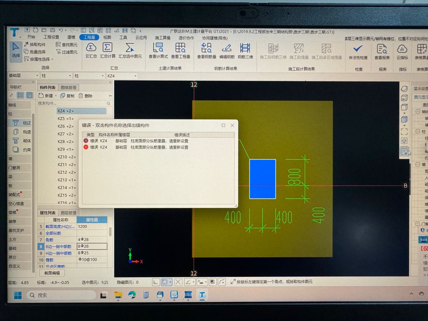

  • 提示如圖:
    原因:柱截面編輯中縱筋位置繪制重疊。如圖:
    廣聯(lián)達(dá)服務(wù)新干線
    方法:雙擊錯(cuò)誤提示,軟件會(huì)自動(dòng)定位到對(duì)應(yīng)圖元的位置---打開柱【屬性列表】左下角的【截面編輯】功能---可以放大查看柱截面編輯中繪制的縱筋有重疊,刪除重疊的柱縱筋重新布置即可。
    備注:1.有的柱縱筋是完全重疊的,肉眼看不到,可以將柱縱筋全部刪除后,再重新布置。
    2.若布置柱縱筋的位置捕捉不到點(diǎn)時(shí),可以先找一個(gè)可以捕捉到點(diǎn)的地方,然后同時(shí)按住Shift+鼠標(biāo)左鍵,彈出“請(qǐng)輸入偏移值”窗體后,輸入偏移距離,兩個(gè)縱筋的中心距離大于兩個(gè)縱筋的半徑之和即可。如圖:
    建筑行業(yè)快速問答平臺(tái)-答疑解惑
    2024-01-10 13:13:40
