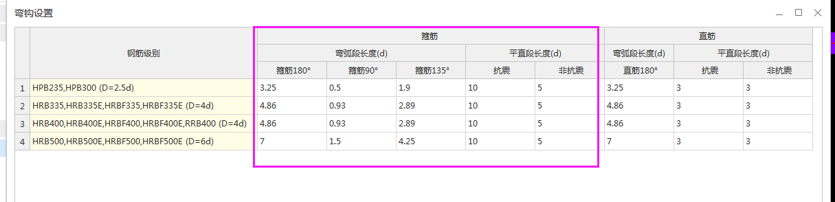

是箍筋彎鉤的平直段長度.無抗震要求可以,有抗震要求時10d.
2024-01-10 13:33:22
時光、背面 鉑金專家
答題: 27017 被贊: 20149
非抗震,箍筋彎鉤長度:三級鋼 5d(平直段)+2.89d(彎弧調整值)
抗震:平直段max(10d,75)+2.89d(彎弧)
