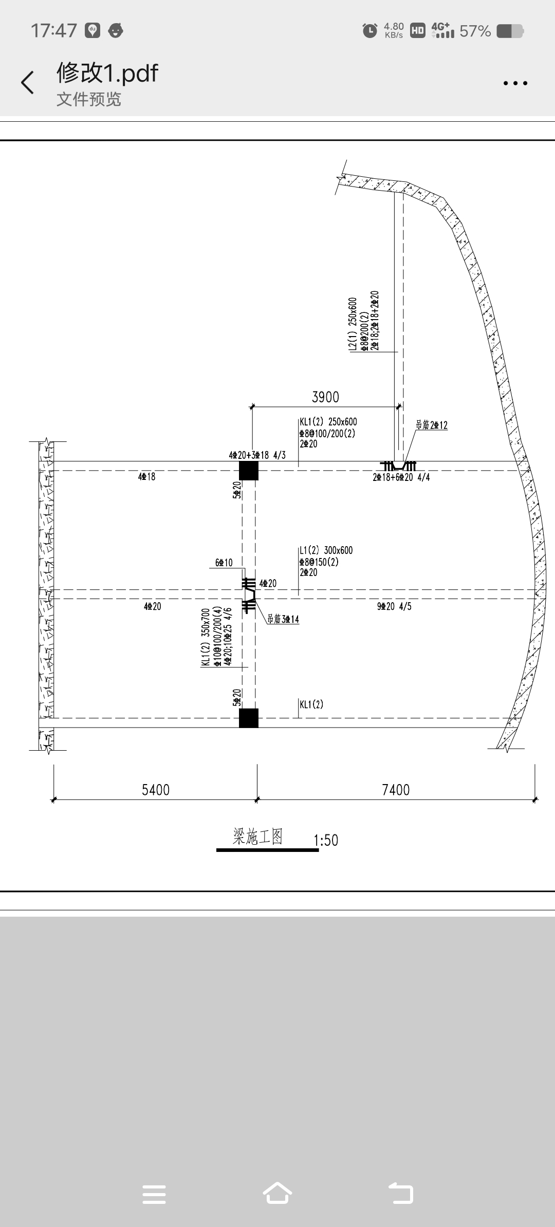

  • 如下圖,這種有框架梁,有非框架梁的結(jié)構(gòu),山東定額套有梁板嗎?
    非框架梁

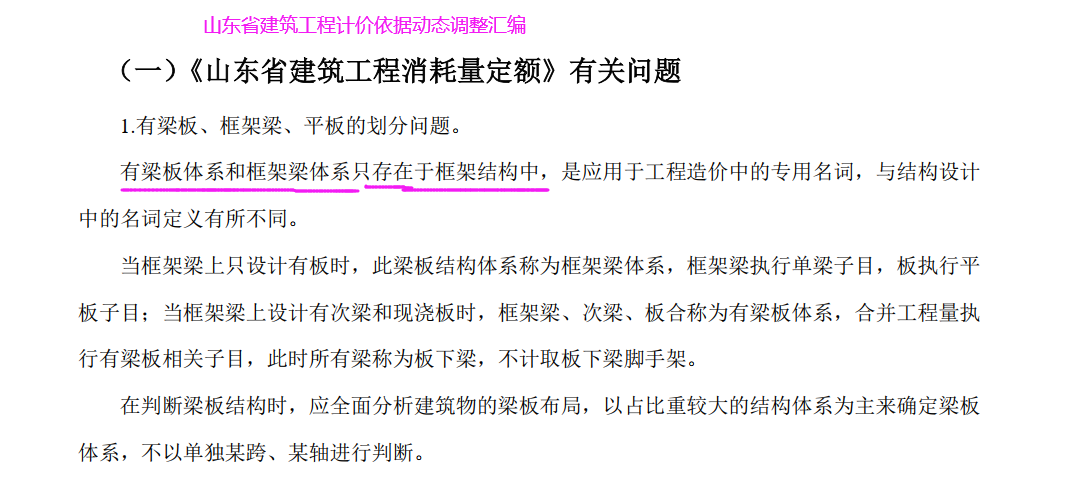

  • 是的,有梁板
    2024-01-09 17:50:47
  • 看圖套有梁板
    2024-01-09 18:03:09
  • 有梁板
    按有梁板計算的話,混凝土、模板工程量都是梁+板,不計算腳手架
    首次提交 2024-01-10 08:43:58  最近修改2024-01-10 08:46:31 (修改過1次)
