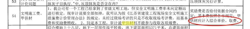

  • 甲供材不計取材料價格就可以了~需要你們保管的話 需要記取材料保管費~
    2024-01-09 14:00:30

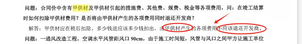

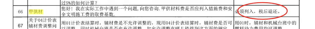

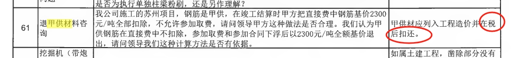

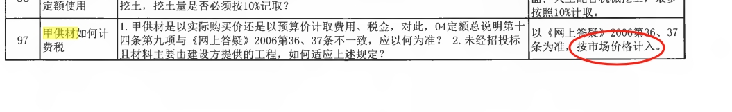

  • 甲供材參與取費,稅后扣除
    具體內容詳見《2014江蘇土建定額說明及工程量計算規則講解》一書
