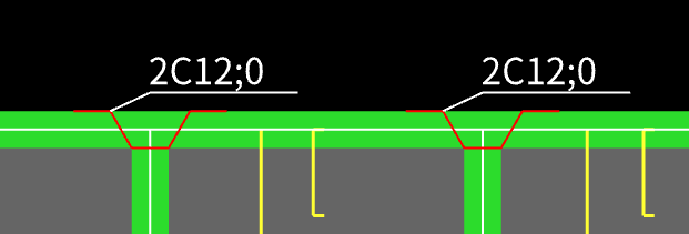

  • 友友們,請問這個紅色的是什么鋼筋,怎么設置呀
    怎么設置呀
    吊筋

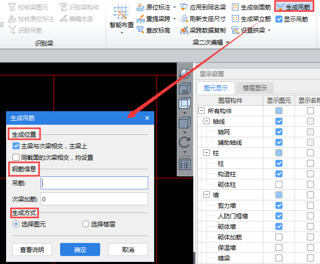

    場景二:若需要整樓/整層/部分范圍快速生成吊筋和次梁加筋。
    方法:使用【生成吊筋】功能自動生成吊筋和次梁加筋。
    梁/主肋梁/次肋梁自動生成梁吊筋/次梁加筋方法一致,以梁為例:
    在梁的“建模”界面點擊【生成吊筋】功能---選擇生成位置、設置鋼筋信息和生成方式---若選擇的生成方式為“選擇樓層”,那么選擇樓層后,再點擊確定即可自動生成;若選擇的生成方式為“選擇圖元”,那么點擊確定需選擇梁圖元,鼠標右鍵才可生成。如圖:

  • 吊筋,在生成吊筋內輸入
    2024-01-09 10:40:43
  • 次梁加筋吊筋;
    可以自動生成(上工具欄右上),也可以在原位標注中輸入。
