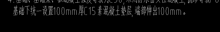

梁 2024-01-09 10:16:46 | 廣東省 土建 | 146查看 2回答
紅梅傲雪 鉑金專家
答題: 183703 被贊: 53914
樁基礎下沒有墊層的
樁承臺有墊層
2024-01-09 10:19:09
文工 專家
答題: 467 被贊: 171
是所有基礎構件
2024-01-09 10:17:51
