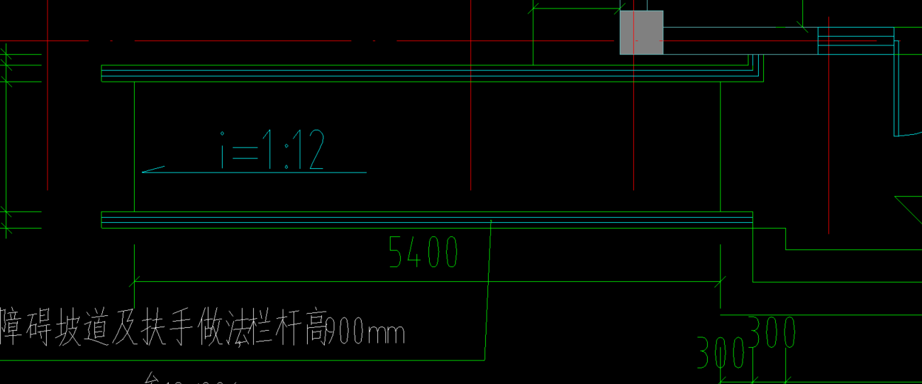

  • 這個無障礙坡道的坡度是怎么計算的呢
    坡度
  • 先確定最高點或者最低點標高,再按坡度計算。
    2024-01-08 20:01:57
  • 5.4*0.12是三角形的高度
    2024-01-08 20:04:10

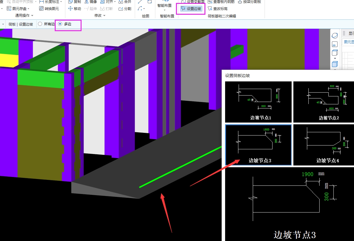

  • 用筏板基礎畫,設置邊坡(多邊),選擇一條邊設置,選節點3,輸放坡長度和高度

  • 坡度是1:12,就是高差:長度5400=1:12
