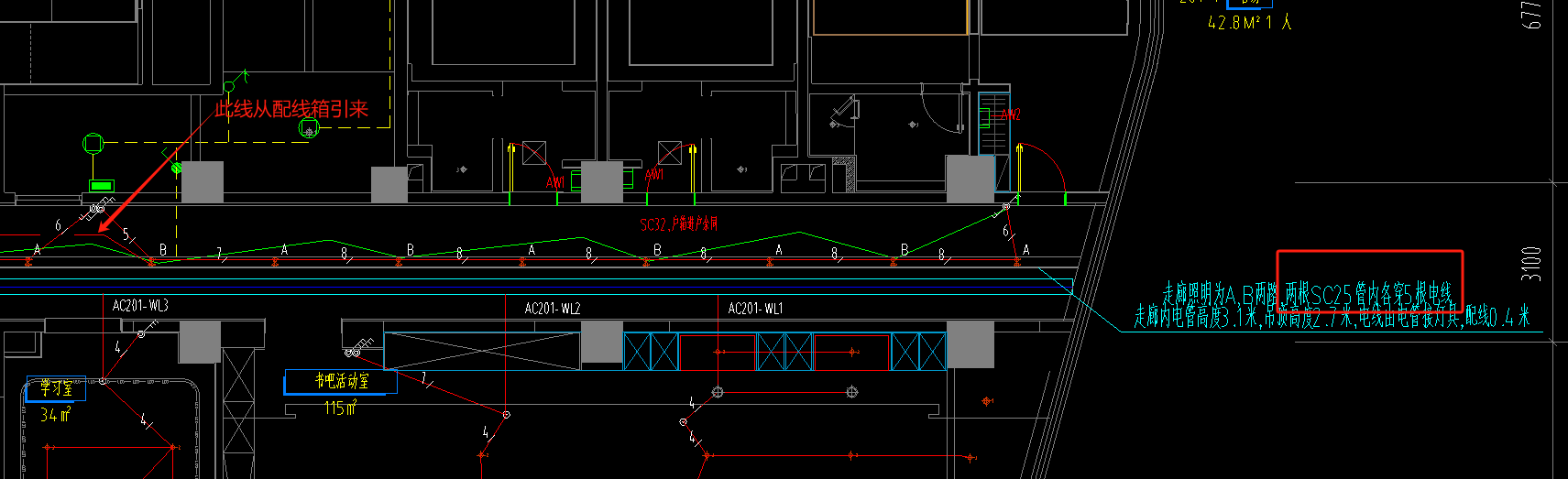

  • 有沒有大神幫我解析一下這A\B回路到底是穿幾根線?
    根數(shù)
    來個大神幫忙解析一下這兩條AB回路各穿幾根線?回路上標(biāo)的根數(shù)與右側(cè)引線說描述的不一致,幫我解析一下
    一根地線,一根零線,一根控制線,開關(guān)至開關(guān)連通還要兩根,總共五根,兩根管子加起來應(yīng)該十根,看平面圖中標(biāo)的8根應(yīng)該是同一個回路,零線地線共用了

  • 看圖是5根,有數(shù)字按數(shù)字根數(shù)
    2024-01-08 15:02:05
  • 按圖紙標(biāo)的,圖上是對的,燈具隔盞亮控制方式
