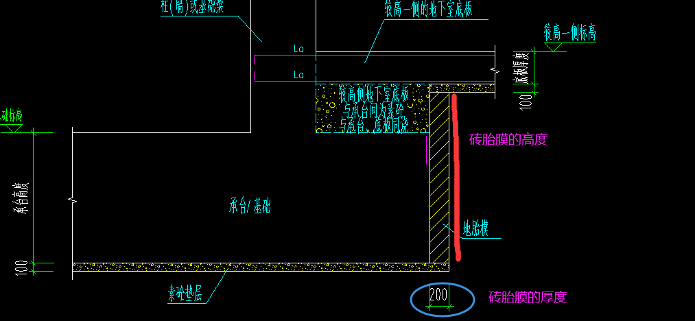

  • 這是什么意思,可以圖示一下嗎
    磚胎膜

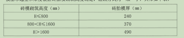

    設計說明說磚胎膜分級的,不是單一地布置,是下部490,往上800高;還是下部240,往上800高?

    磚胎膜的高度與厚度的對應關系。

  • 就是磚胎膜厚度≤800,磚胎膜厚度按240,以此類推。

  • 就是磚胎膜的厚度要根據它砌筑高度來決定。比如筏板側面用磚胎膜,筏板厚500mm那你就選用240mm磚墻做磚胎膜;集水坑處磚胎膜要砌1000mm高,那你這塊就砌370mm厚的做磚胎膜。
