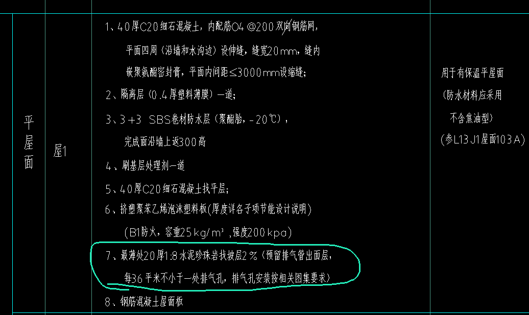

  • 怎么將定額1:10水泥珍珠巖轉換成1:8的,此工程量是按照立方算嗎
    定額
    轉換成

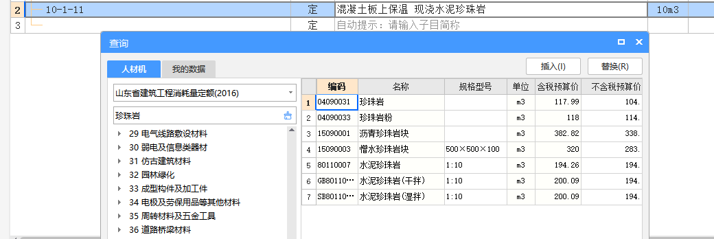

  • 定額庫只有1:10的,就按這個,價格輸入的時候按1:8的來。  按體積計算,需要計算屋面找坡的平均厚度。答疑解惑
    2024-01-08 10:01:00

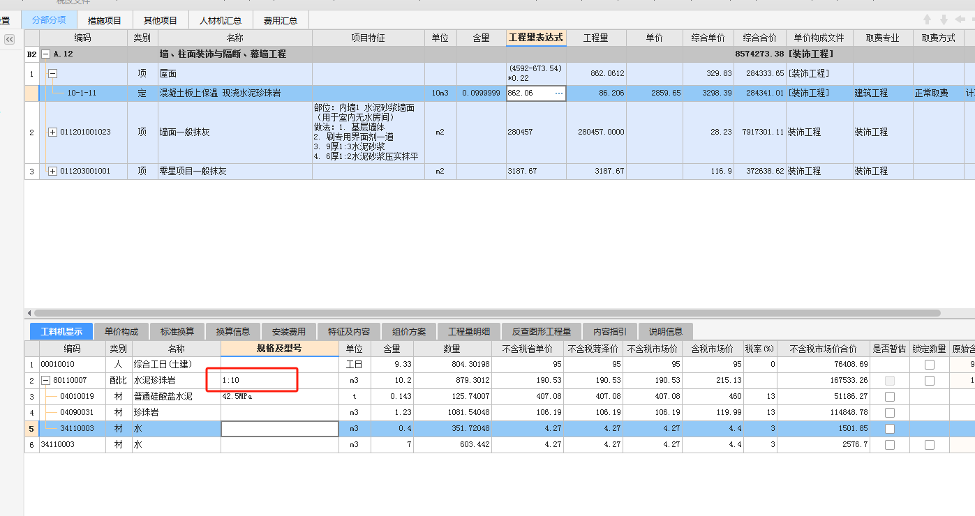

  • 直接修改 規格 就行,把1:10改成1:8;
    工程量按體積計算:屋面面積×平均厚度
