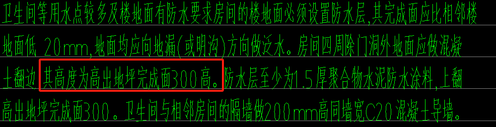

愛學習! 2024-01-08 09:00:23 | 山東省 土建 | 232查看 2回答
趁年輕去努力 白銀專家
答題: 7830 被贊: 8548
是。衛生間止水臺,高度按300,砼標號同圈梁。
2024-01-08 09:08:29
jsq小強 專家
答題: 1056 被贊: 281
衛生間四周做砼擋水臺,高出完成面300mm,砼擋水臺高=300+地面做法厚度,寬度同墻厚。防水也要上翻
2024-01-08 09:10:19
你好,老師,請問一下這個衛生間等比樓地面低20,那樓地面是多少呢?周圍墻體是除了它們類似臥室客廳嗎
還有就是防水涂料內墻卷起300和剛才那個200重復嗎,還有淋浴處不是衛生間嗎,是衛生間淋浴處內墻是不是只有一面墻向上1800,怎么覺得不是很好理解呢!都沒有明確說出向上翻多少,是不區分房間的嗎?還有那個防水套管還需要做嗎?希望老師能詳細解答一下,謝謝!
