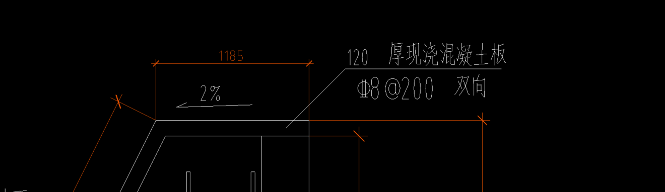

漫野云 2024-01-08 08:44:15 | 湖北省 土建預算 | 173查看 2回答
大慶張工 黃金專家
答題: 41486 被贊: 16576
根據長寬高,手工計算吧
2024-01-08 08:50:40
明月照九州
答題: 662 被贊: 100
先按平面圖定義一塊120厚的板然后延折線位置分割,用三點定義斜板分別定義,再執行多板布置受力筋XY雙網雙向布置C8@200即可
2024-01-08 10:20:53
