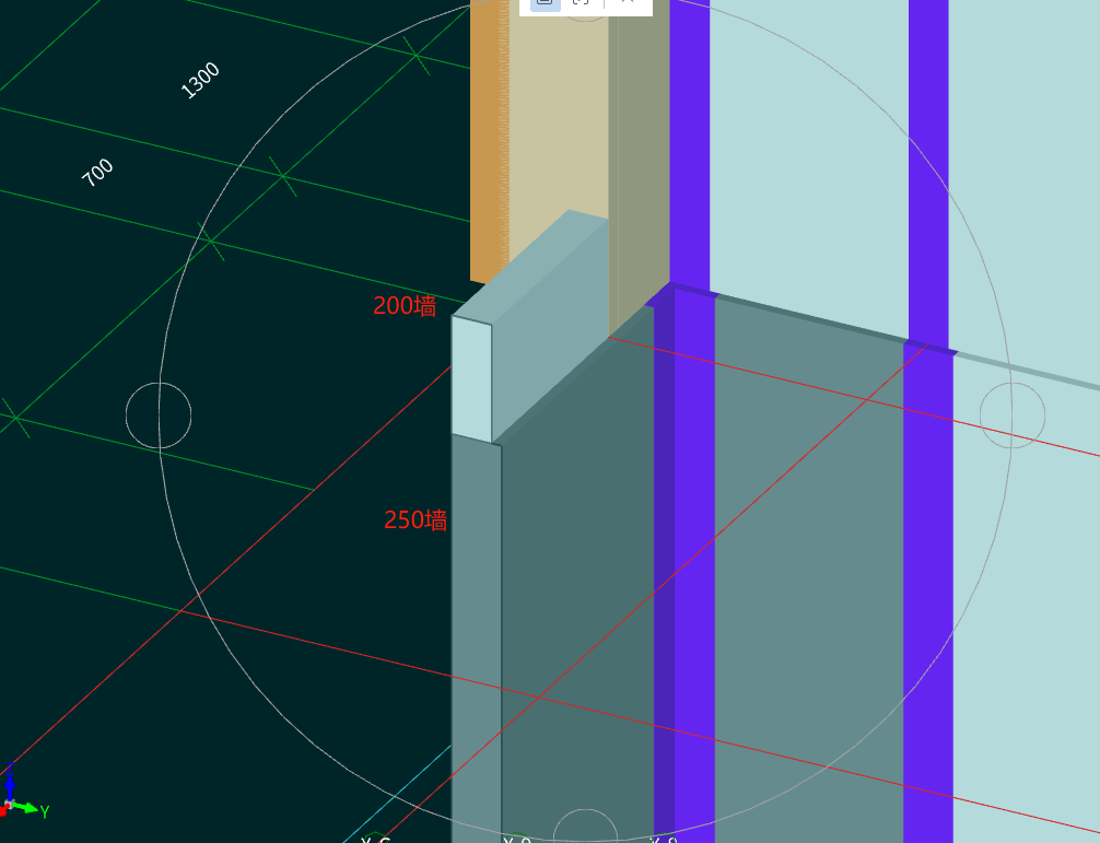

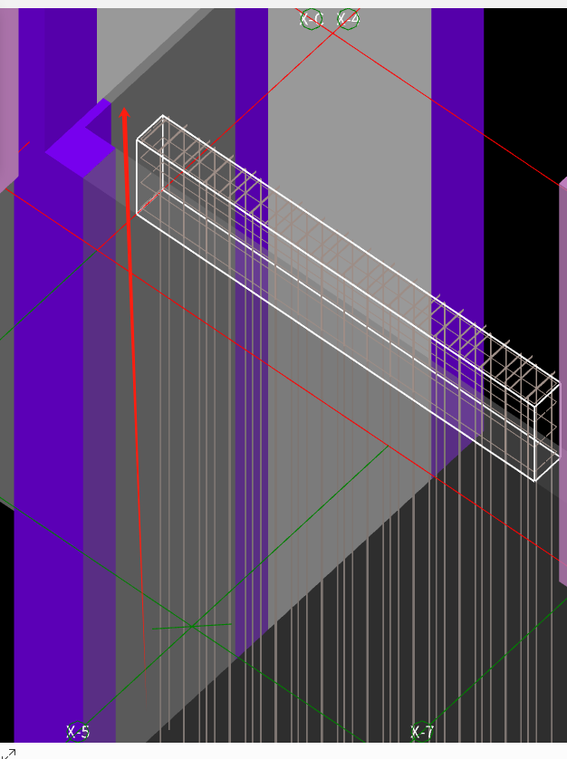

  • 下層剪力墻配筋直接通到了上一層剪力墻中了,上下剪力墻垂直配筋信息都不一樣
    配筋信息剪力墻配筋
    下層墻垂直筋前面加*號,如*(2)C14@200
    2024-01-07 16:15:21
  • 定義墻時豎筋在其它鋼筋里輸入   如果是附加筋可以直接在其它鋼筋里輸入
    首次提交 2024-01-07 16:07:23  最近修改2024-01-07 16:08:03 (修改過1次)
  • 墻厚度不同,不同跨層布置的,分為每一層布置一次的方法。
    2024-01-07 16:09:28
