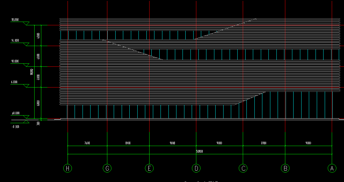

  • 外墻做法是穿孔鋁板外牆面,那需要墻體作為依靠嗎?
    外裝修顯示的是穿孔鋁板外牆面,然后建筑圖沒有顯示有墻體,穿孔鋁板外牆面做法又顯示要把墻面清理干凈,應該有墻,但是建筑圖沒有顯示砌體墻,所以不知道有沒有,所以咨詢一下大家
    玻璃幕墻

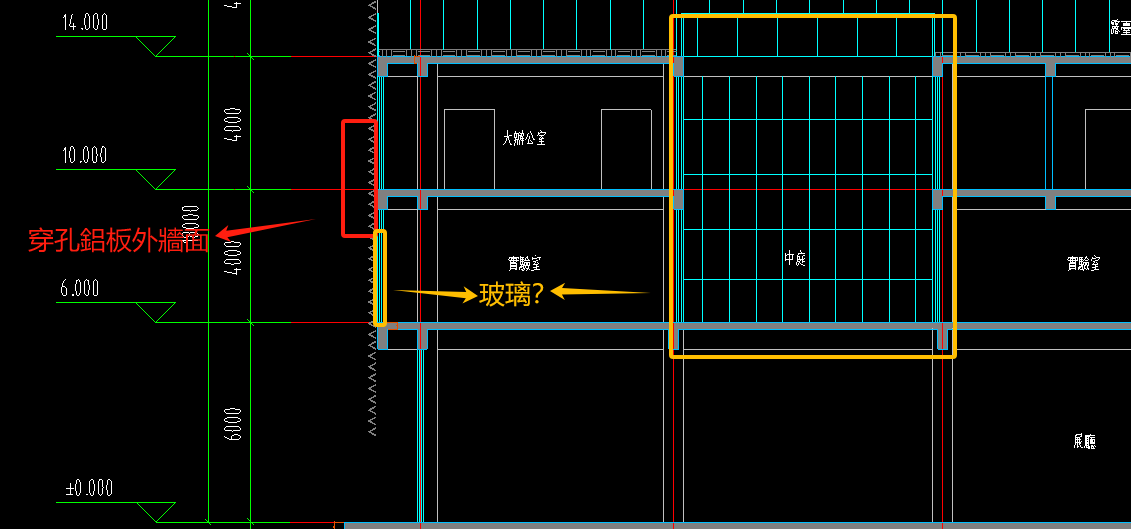

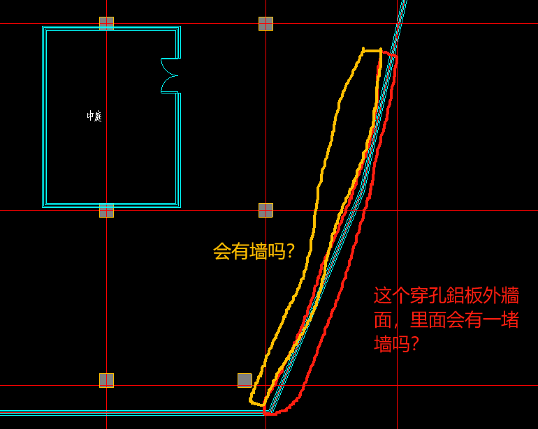

                                              圖二:穿孔鋁板外牆面里面會有一堵砌體墻(黃色部分)嗎?

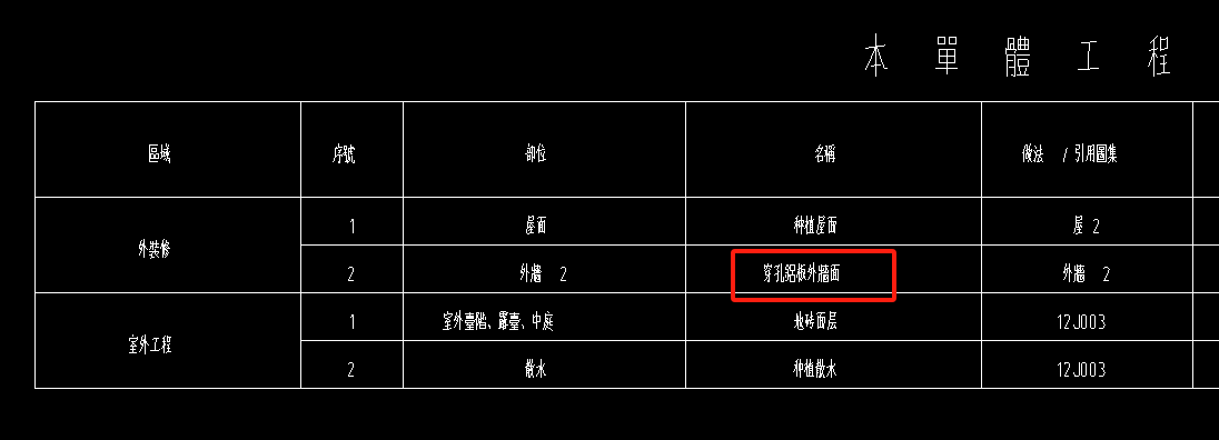

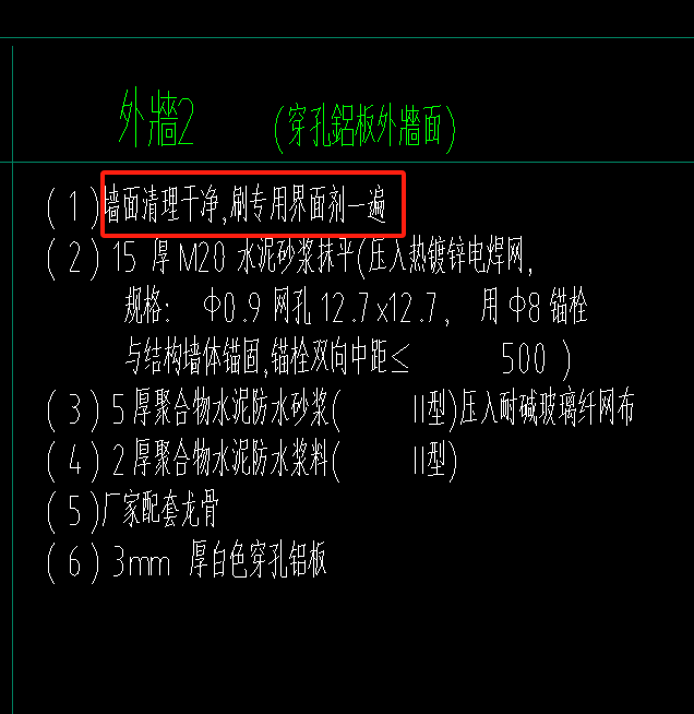

    圖三:穿孔鋁板外牆面做法顯示要把墻面清理干凈,應該有墻,但是建筑圖沒有顯示砌體墻,所以不知道有沒有

    外立面是這樣,鋼筋是不是玻璃幕墻外面再做一個穿孔鋁板外牆面這樣的?

  • 確認一下外墻2 適用范圍,圖2看起來像是幕墻
    2024-01-07 11:21:10
  • 咨詢設計,鋁板一般是需要骨架的
