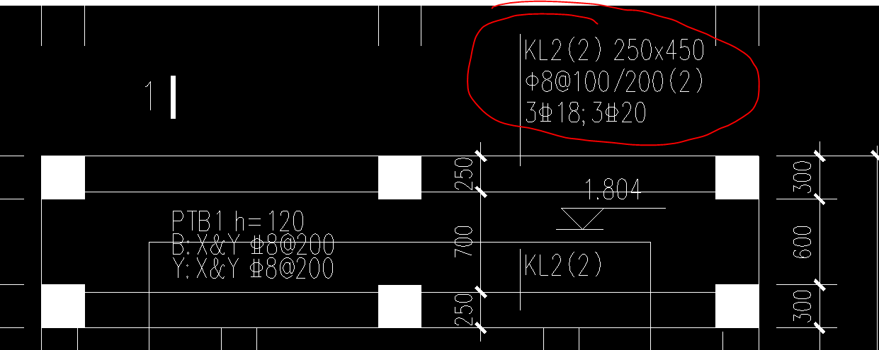

這是室外樓梯,休息平臺上的梁標的是KL,請問這梁是按單梁算還是平臺梁算?

梁是按單梁算

在平臺范圍內的按平臺梁,范圍外的按獨立梁
