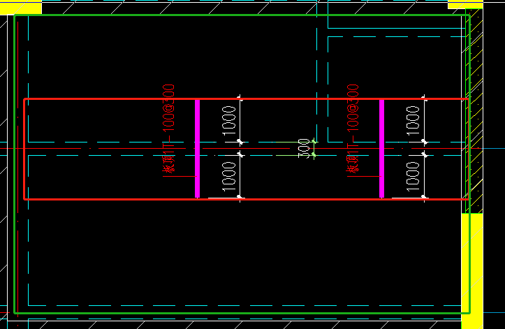

  • 碳纖維加固表面應采用25mm厚水泥砂漿防護,這個范圍是在哪里呢?
    板碳纖維加固工程中有碳纖維加固表面應采用25mm厚水泥砂漿防護的說明,請問這個25mm厚的水泥砂漿是只在碳纖維的表面做還是一整塊板全部都做呢?是紅色區(qū)域還是綠色區(qū)域呢?
    紅色區(qū)域
  • 要結(jié)合說明,應是紅框范圍
    首次提交 2024-01-06 15:27:34  最近修改2024-01-06 15:28:10 (修改過1次)
  • 說明是碳纖維加固表面
    2024-01-06 15:30:03
