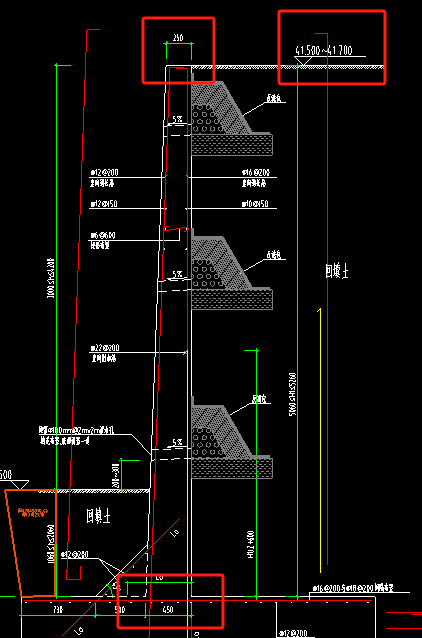

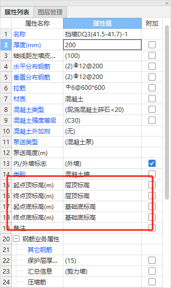

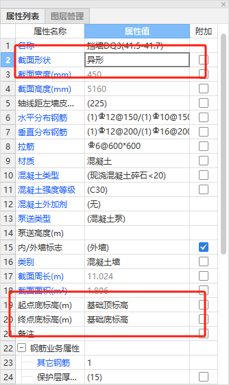

    如圖,底口墻厚450,上口墻厚為250;墻高同時使用坡度的!如果定義為異形墻,高度就是定死的了,沒法更改起點頂標高和終點頂標高了!求大神,這種該如何定義,謝謝!!

    定義成異形墻,起點定標高和重點頂標高就沒有啦!
    上口和底口是固定的可以用平均厚度,需要與各方協商一致
    2024-01-06 14:10:23
  • 墻體,用平均厚度,頂標高按平面圖布置修改
