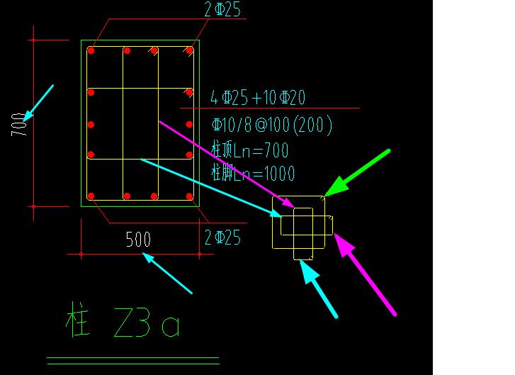

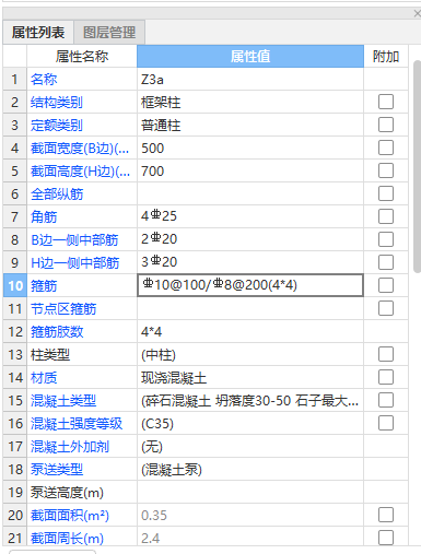

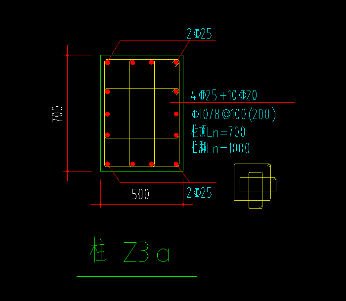

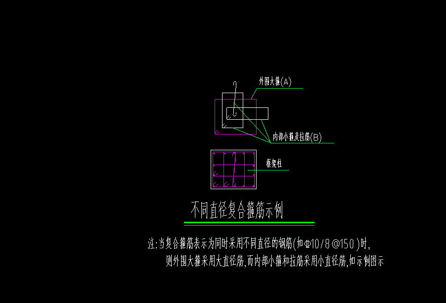

箍筋中輸入C10-100,其它箍筋中輸入C8-200的。
首次提交 2024-01-06 10:49:46 最近修改2024-01-06 11:15:40 (修改過1次)
請問下這種柱箍筋怎么布置
首層標高是-0.05~5.35二層標高是5.35~9.55
請問下這種框架柱箍筋怎么舒服
