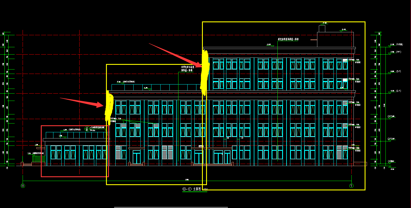

    不是很明白圖中不同檐高箭頭所指的側面腳手架應該是按照什么腳手架來套定額?大神們給講解一下,其他的側面是套用雙排鋼管腳手架的嗎?
    工程量按照粗黃線的高度計算,定額按照室外地坪到女兒墻頂的總高度執行; 砌塊墻、剪力墻外墻都是套 雙排外腳手架

  • 按定額的步距分
