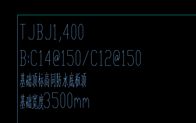

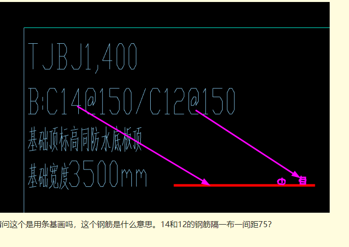

    請問這個是用條基畫嗎,這個鋼筋是什么意思。14和12的鋼筋隔一布一間距75?
全部回答 (5) 首答僅用{{minutesHtml}}
    用條基定義,受力筋C14@150,分布筋C12@150
    2024-01-04 17:43:05
  • 是的,14和12的鋼筋隔一布一間距75
    2024-01-04 17:41:28
  • 隔一布一
    2024-01-04 17:45:41
  • 不是吧
    這個條形基礎的配筋是底筋
    受力筋/分布筋
    不是隔一布一
    受力筋:C14@150
    分布筋:C12@150
    2024-01-05 08:23:43
  • 不是隔一布一。受力筋c14@150,分布筋c12@150
