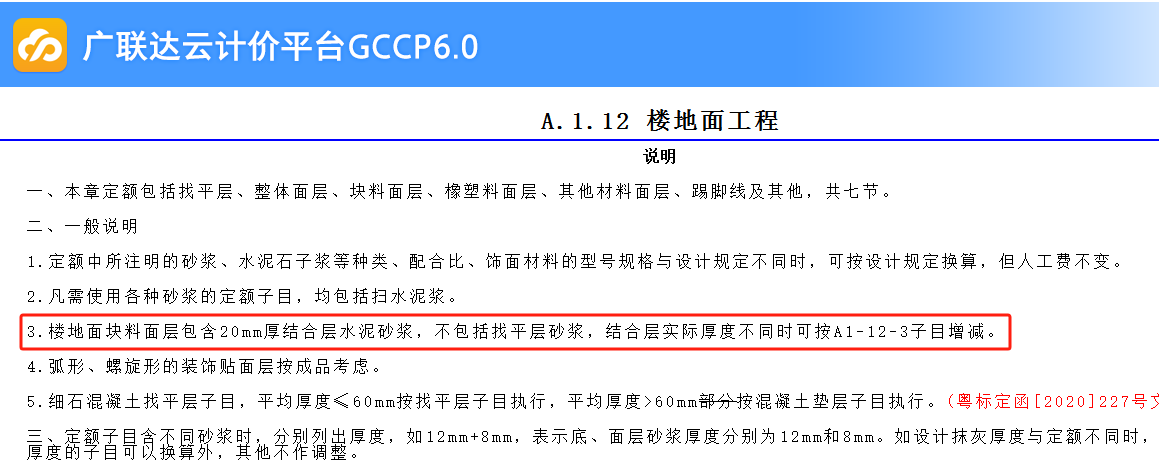

    套子目只需要套塊料地面就行嗎
    2024-01-04 16:13:11 補充
    塊料答疑解惑這個里面是不含結合層的吧
全部回答 (5) 首答僅用{{minutesHtml}}
  • 是的
    2024-01-04 16:07:34
  • 是的,注意換算結合層的厚度。
    2024-01-04 16:08:46

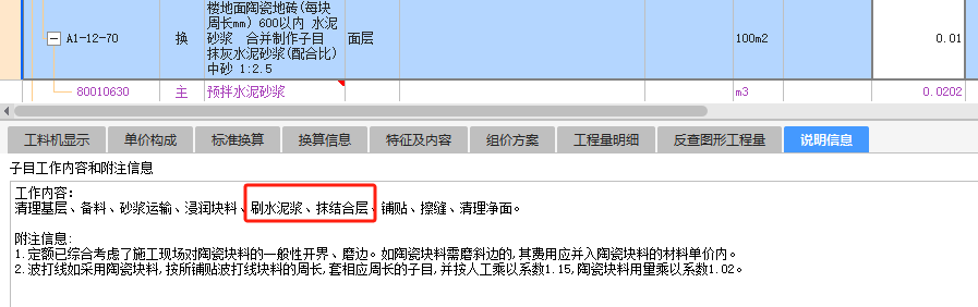

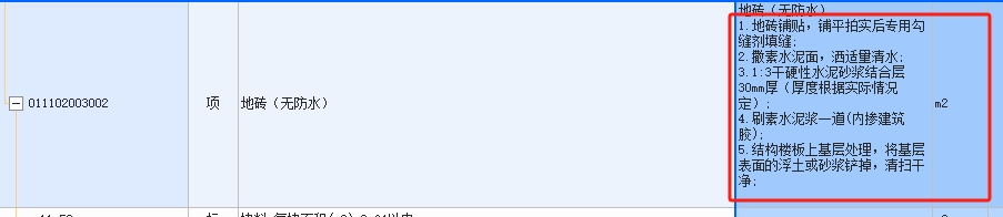

  • 看下你套的塊料工作內容里如果含30mm結合層和一道素水泥漿就不用再套別的了。
    2024-01-04 16:09:03
  • 看看塊料定額的結合層厚度夠不夠(定額可能是20厚),不夠而且不能換算的話,需要再套個找平。
    你看看你們當地定額說明,和定額的信息唄

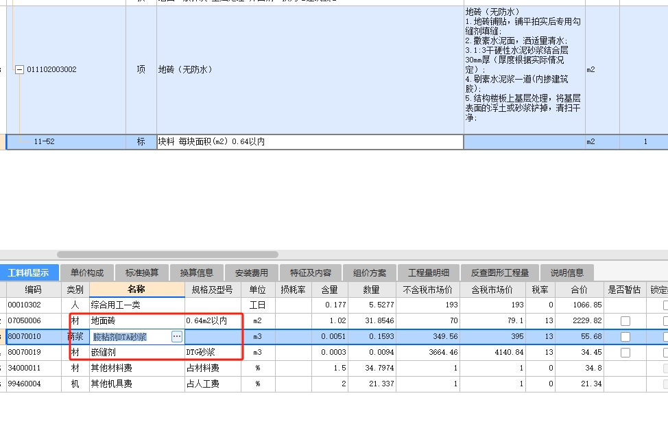

  • 新建工程11-4找平層 DS砂漿 平面 厚度20mm 硬基層上 實際厚度(mm):30
    11-52塊料 每塊面積(m2) 0.64以內
    看項目特征描述像是修繕工程
