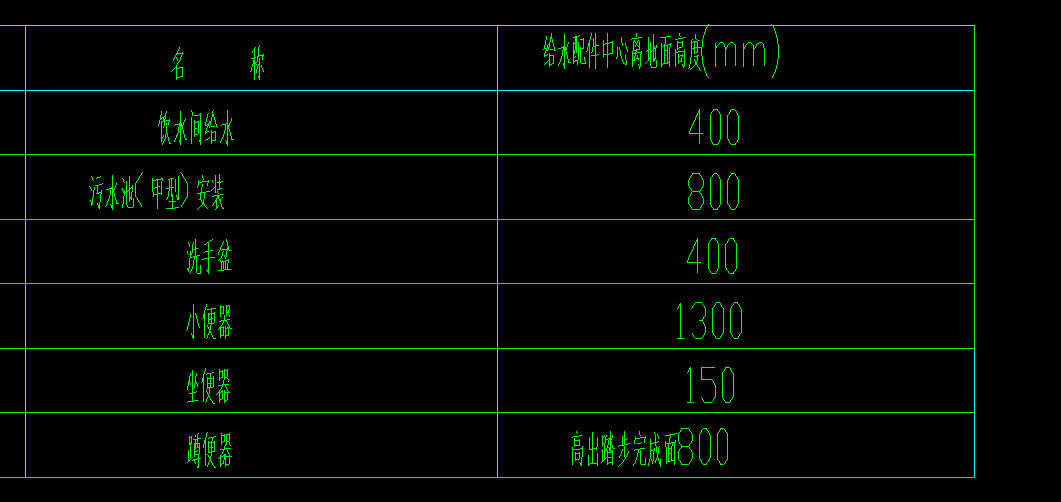

112 2024-01-04 14:46:41 | 山東省 安裝 | 212查看 3回答
藍鯨 鉆石專家
答題: 64804 被贊: 70545
是
回答正確請采納并點贊,因為每一個專家都是免費服務
2024-01-04 14:47:43
無名 黃金專家
答題: 12504 被贊: 4007
不是,是潔具的給水配件高度
2024-01-04 14:48:20
永遠都是小學生
答題: 49 被贊: 5
圖紙給的高度按建筑完成面說的,一般要再加上5公分比較合理
2024-01-04 17:29:50
