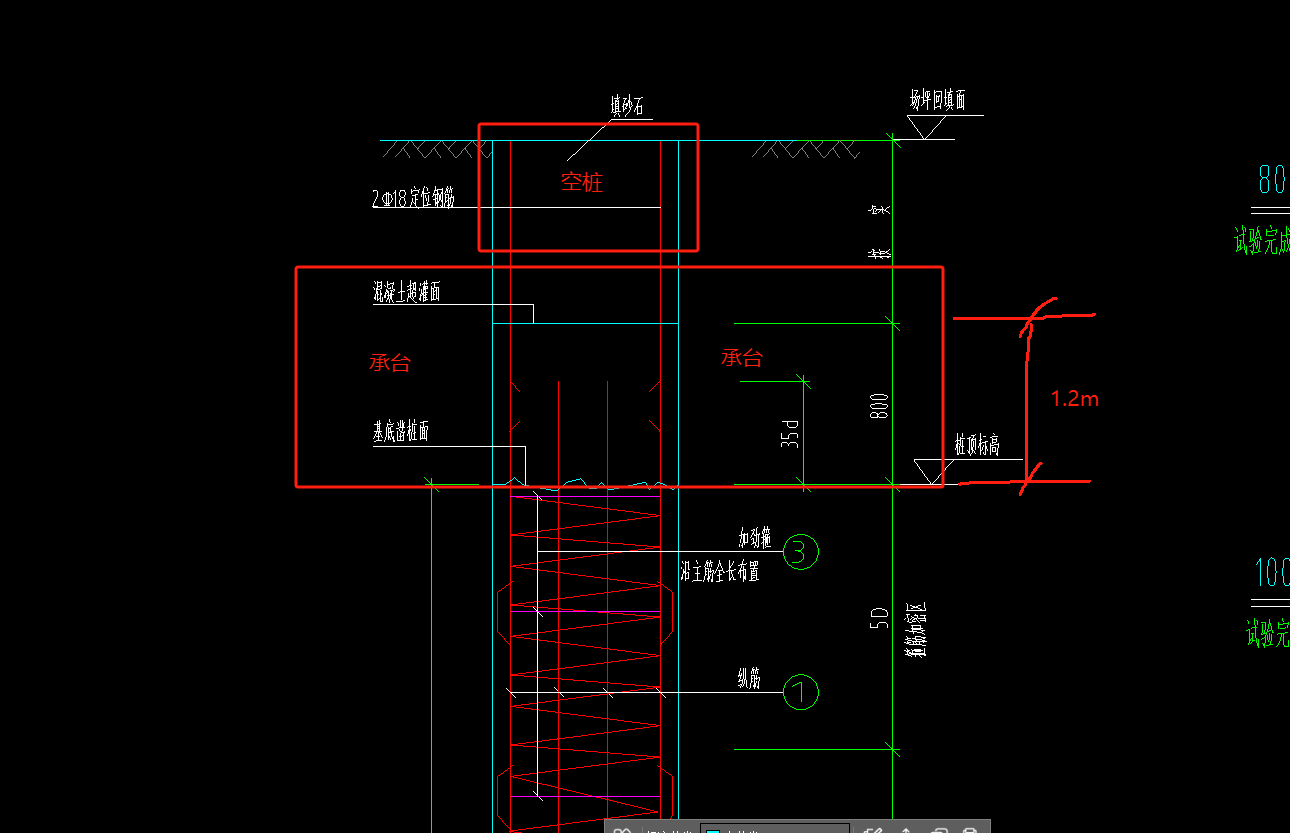

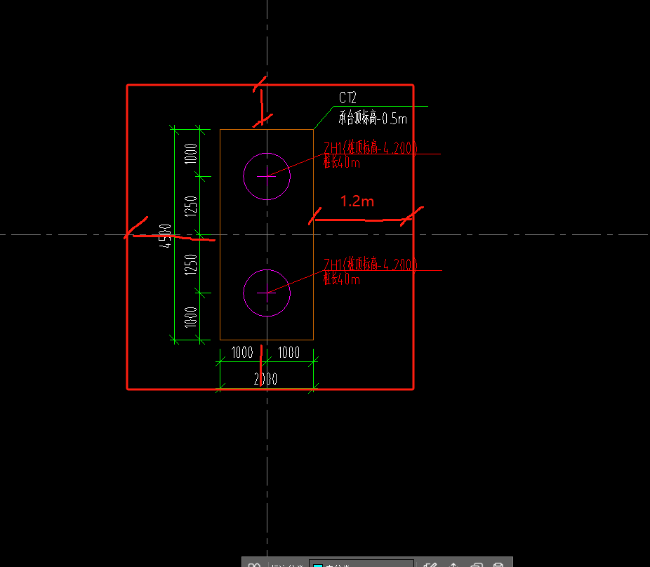

  • 樁間挖土的范圍。應(yīng)該怎么計(jì)算,能不能列個(gè)公式之類的,謝謝各位老師不吝指教,很急。
    樁
    定額

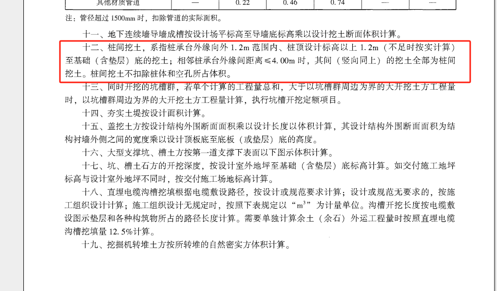

    1、定額說(shuō)的承臺(tái)外緣向外1.2m內(nèi),是不是包含承臺(tái)的尺寸再+1.2m內(nèi)的范圍都是屬于樁間挖土;2、計(jì)算樁間土方時(shí),空樁部分的土方也是如此嗎,還是只計(jì)算空樁所占體積就行了。

  • 你理解的是對(duì)的 ,,
