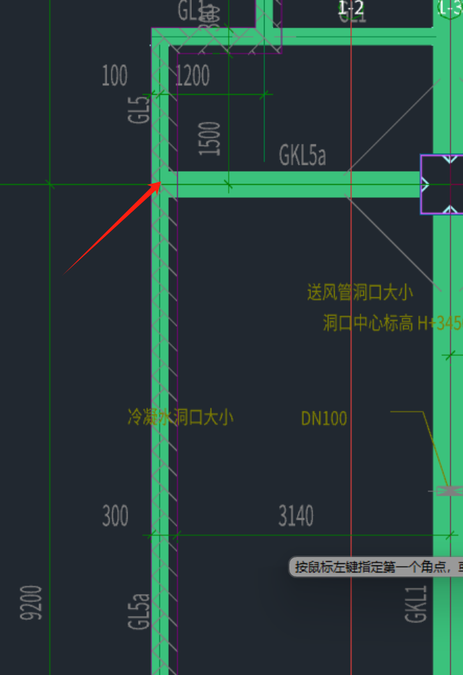

pixy東 2024-01-03 15:51:32 | 北京市 土建鋼結構算量GJG | 290查看 2回答
2024-01-03 16:01:59 補充

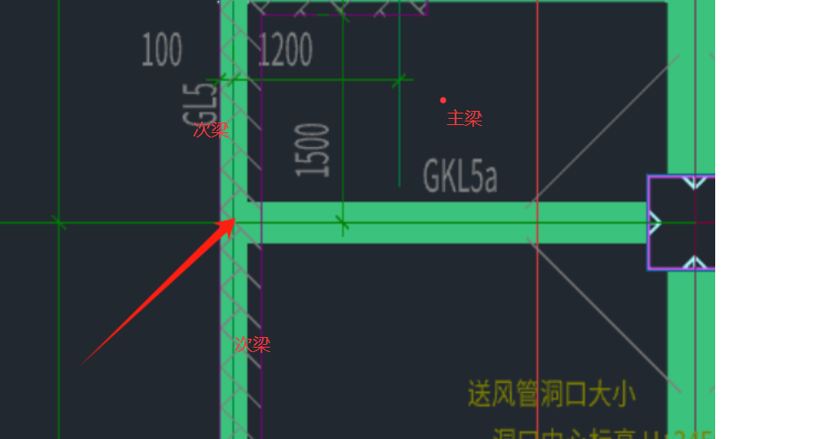

請問是兩個副梁分別與主梁建立節點嗎,兩個副梁是否就不需要節點了
《理想之城》 黃金專家
答題: 11710 被贊: 4346
與柱子連接的是主梁,兩個副梁分別與主梁建立節點,兩個副梁就不需要節點
首次提交 2024-01-03 15:55:58 最近修改2024-01-03 16:14:05 (修改過1次)
陳工 鉆石專家
答題: 202108 被贊: 47596
截面大的為主,其它是副。
2024-01-03 15:53:55
