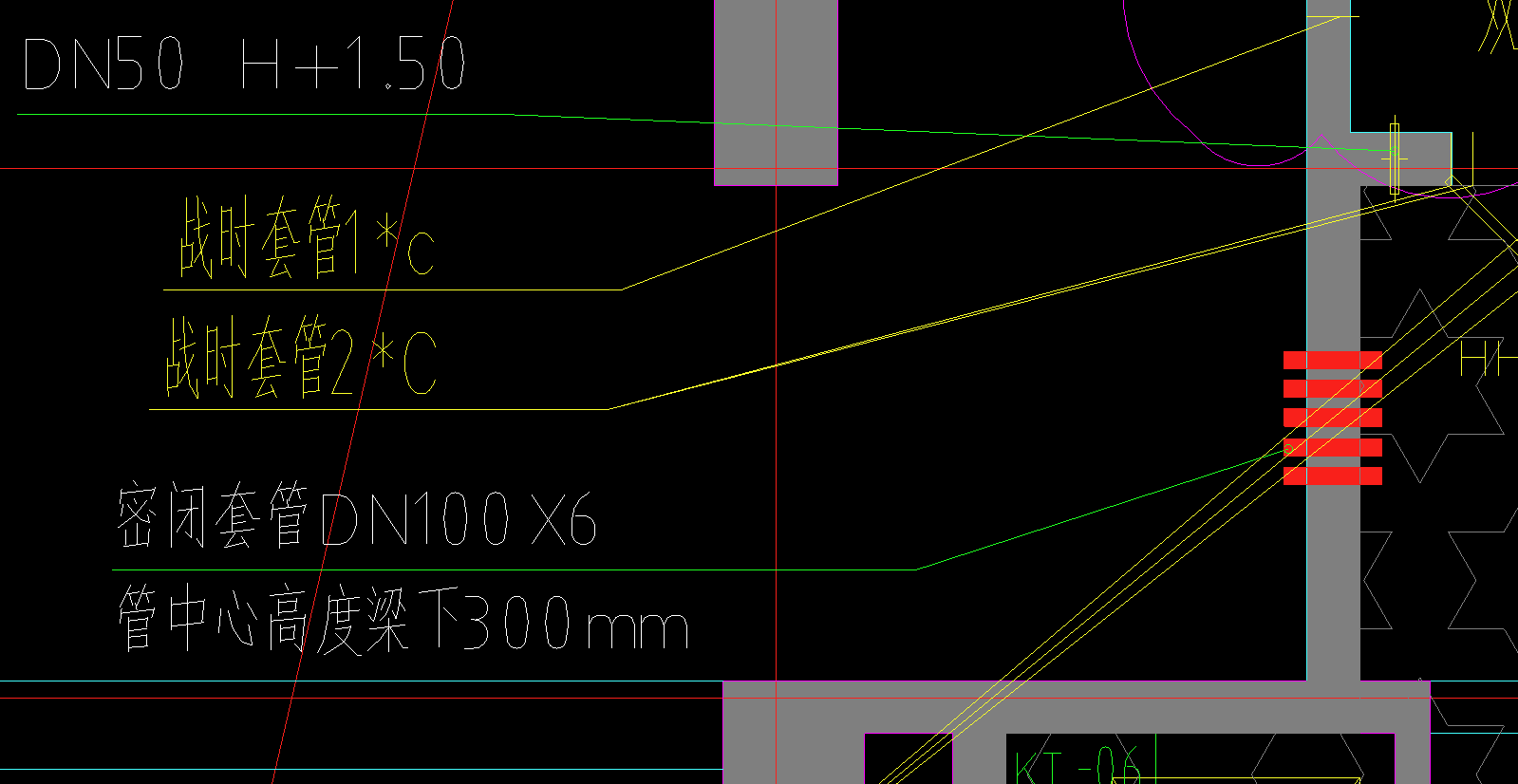

季柔 2024-01-03 10:29:22 | 廣東省 安裝 | 191查看 2回答

單個長度比墻要寬,一般是按個數計算的

按設計大樣或說明,一般是:70+墻厚+70=長度的。個數是5個。

為什么穿這種墻圖紙上沒有畫套管,是不用算套管嗎
