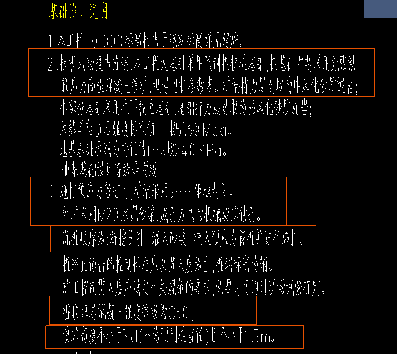

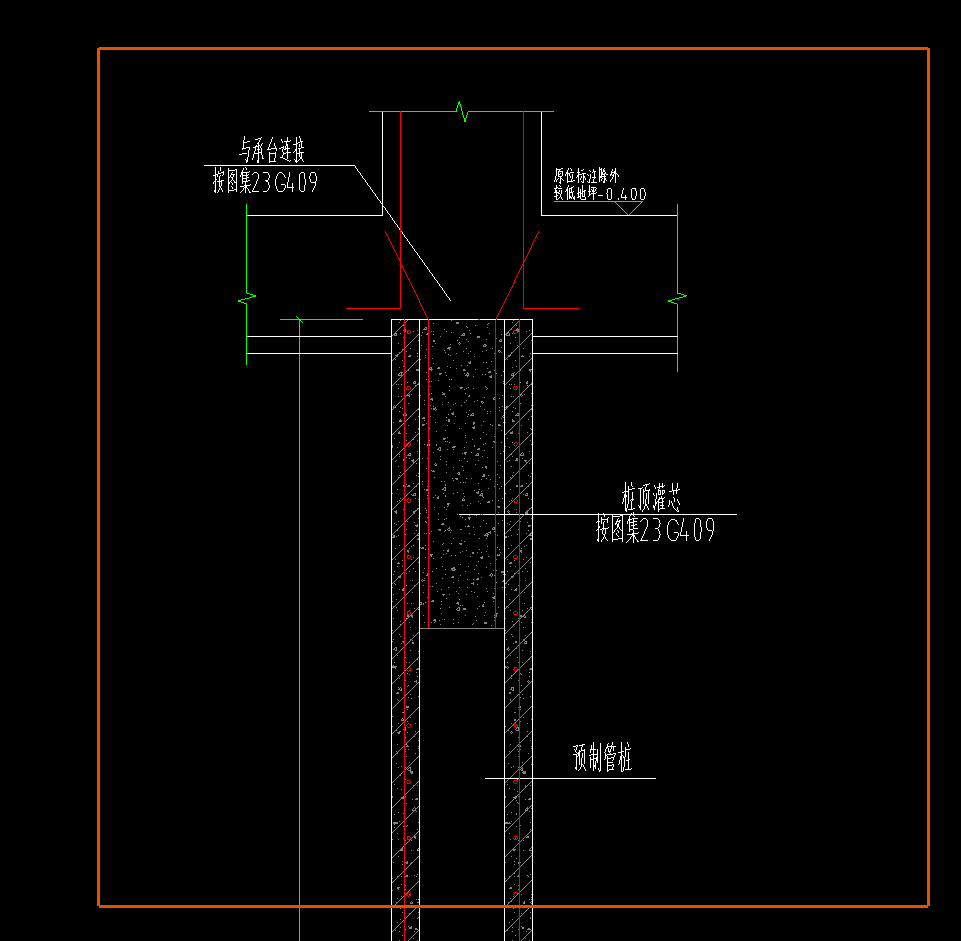

四川15定額打預制砼管樁和打送預制砼管樁的區別?
請問老師:四川15定額打預制砼管樁和打送預制砼管樁的區別? 這2個子目是否在于一個包括管樁的主材,一個就單獨的施工費用? 謝謝
