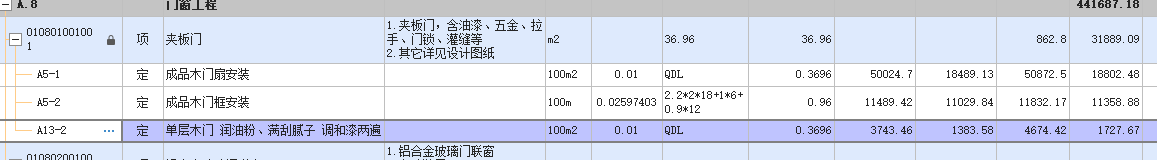

帶門框的 是這樣套
2024-01-02 09:21:38
xagcc 鉆石專家
答題: 317216 被贊: 72147
是對的
2024-01-02 09:21:49
爍楠科技 鉆石專家
答題: 70889 被贊: 90921
油漆一般就不用單獨套了,含在對應的門扇和門框中的價格中了
2024-01-02 09:22:03
