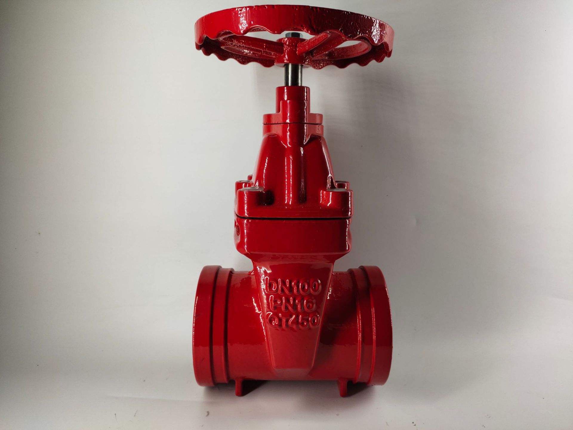

  • 請教一下閥門是否能重新組價?(現場用的紅色圖片溝槽連接)
    清單描述
    閘閥DN250工作內容:
    1、切管、套絲、上法蘭、制墊、加墊、緊螺栓(DN50mm(含DN50mm)以下為絲扣連接;DN50mm以上為法蘭連接,含一副碳鋼法蘭)
    2、連接件、配件的供應及安裝
    3、水壓及清洗、泄漏試驗
    清單描述
    絲扣連接
    清單描述屬于法蘭連接,如果實際采用溝槽連接需要重新組價。

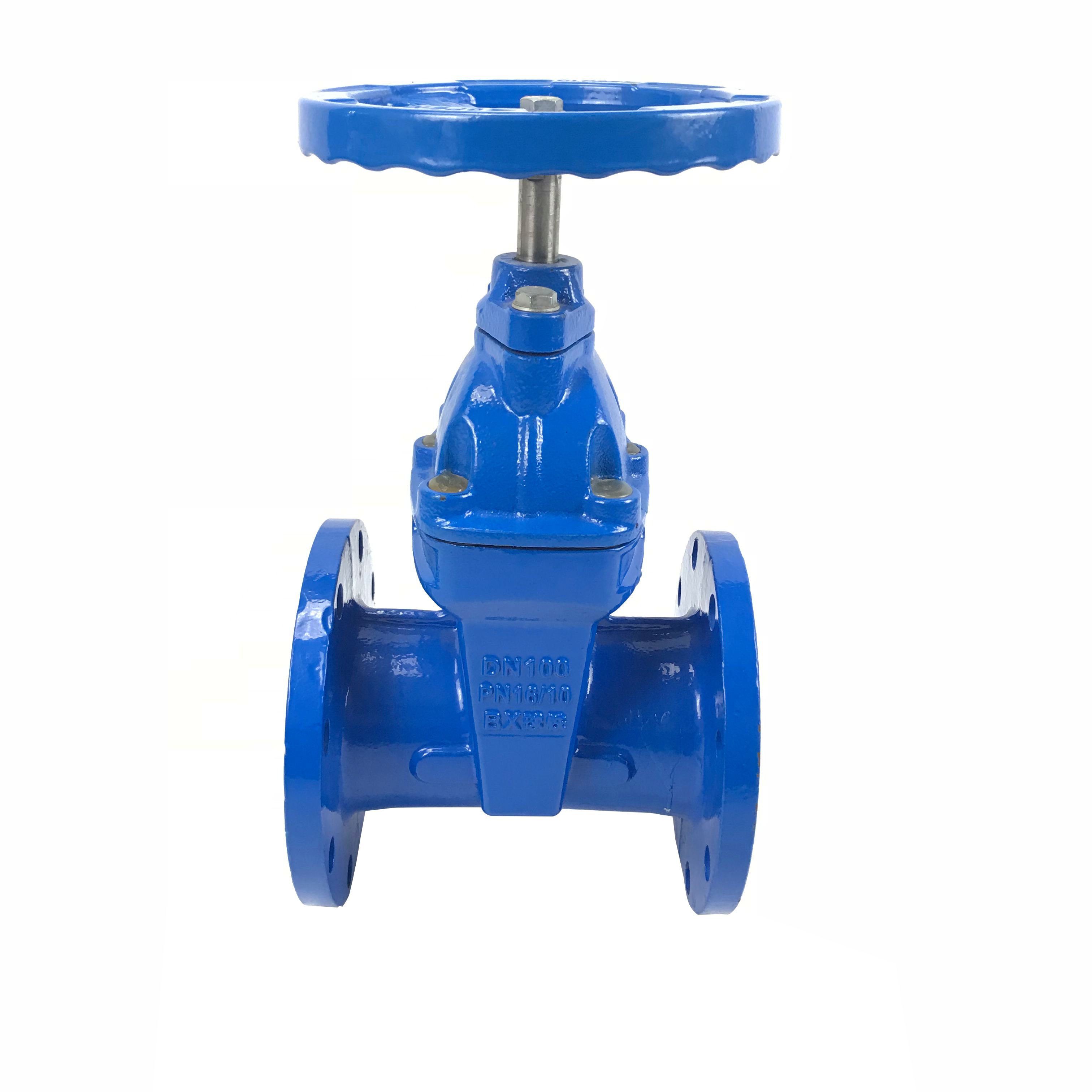

  • 藍色圖片的才是法蘭連接
