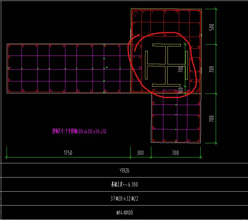

  • 請(qǐng)問(wèn)這個(gè)地方是什么,這個(gè)柱子的鋼筋如何在廣聯(lián)達(dá)中繪制呢

  • 鋼柱,手工計(jì)算或用鋼結(jié)構(gòu)算量軟件計(jì)算
    2023-12-28 21:43:49

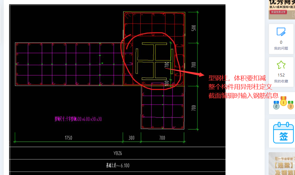

  • 是有型鋼,可以利用套做法的方式,在工程量代替中列入相應(yīng)的計(jì)算公式,或者在表格中輸入
    2023-12-28 21:44:51
  • 這個(gè)柱
    2023-12-28 21:47:19
  • 勁性柱,混凝土工程量要扣除鋼柱體積的
    2023-12-29 12:54:37
