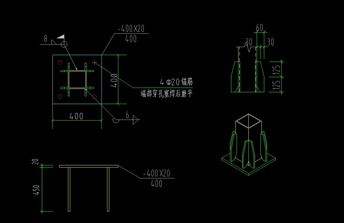

1.如何根據截面看出加勁板厚度 2.加勁板重量怎么計算

到鋼柱的剖面圖里找找有沒有,這個圖里沒有

圖中加勁板就是一條一條的嗎,還是一塊一塊

如圖所示,柱腳加勁板為不規則圖形,按照18定額的計算規則,要求按照圖示尺寸進行計算,但是有很多回答說按照對角線,算成矩形(但是我并沒有在18定額計算規則上找到依據),有哪位大佬能仔細講講嗎?
