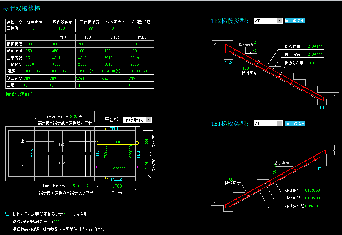

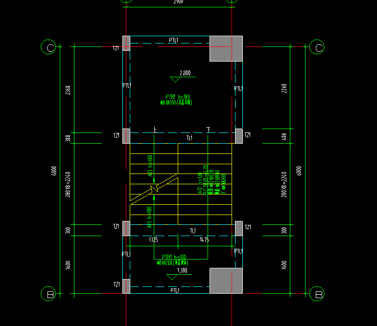

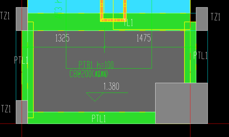

    參數化設置里面休息平臺板的尺寸和梯梁的尺寸都輸入正確,畫好的圖元與圖紙對應不上,有一半的梯梁在板的位置.

    梯梁答疑解惑
    還是輸入尺寸或者是底圖比例
    從這兩個方面找問題
