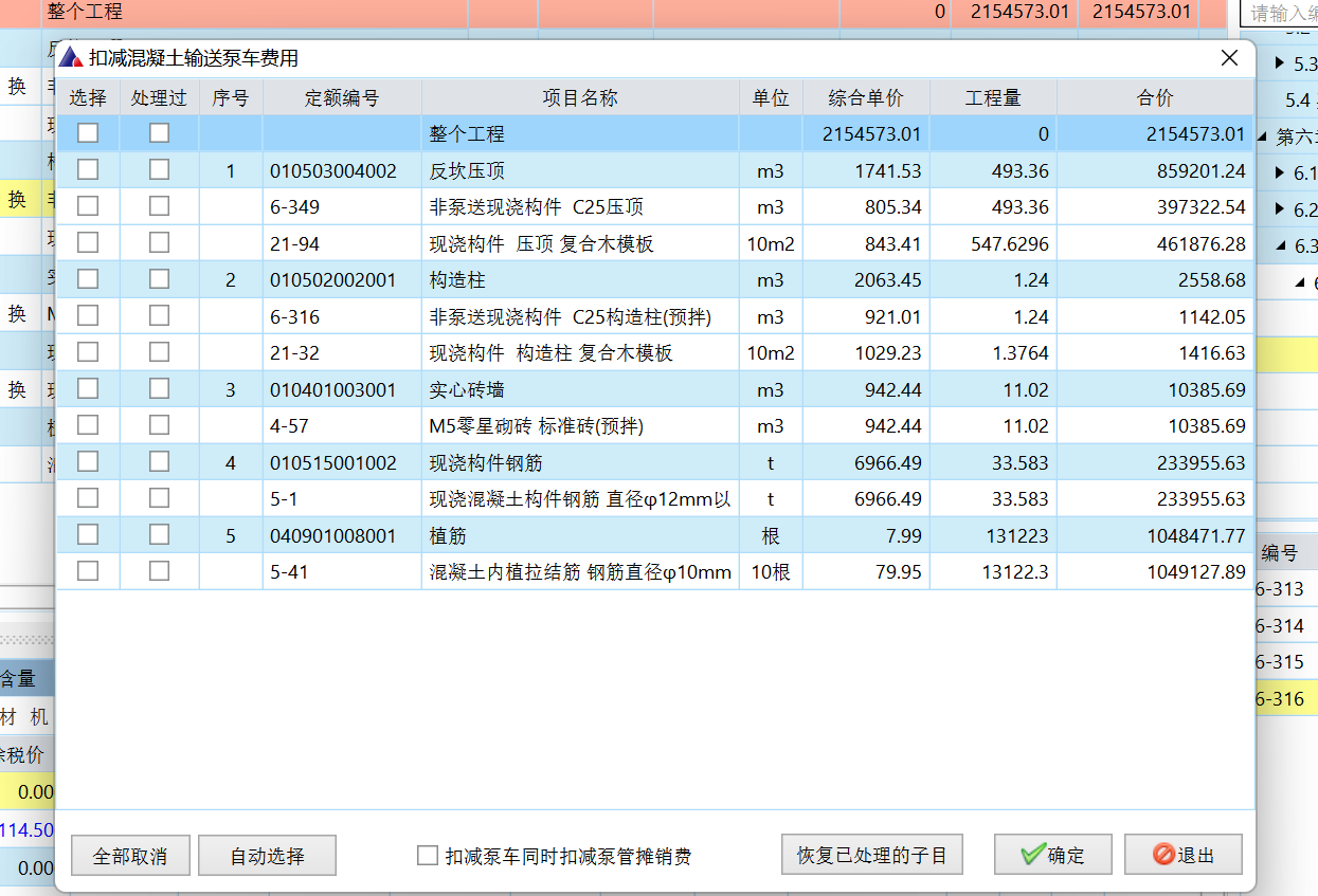

  • 我們和甲方結算時,砼按照信息價計算,砼信息價為泵送價
    結算時,肯定要扣減混凝土輸送泵車費用,那泵管攤銷費需要扣除嗎?混凝土輸送泵

  • 扣,含在砼價中

  • 你們是跟泵送相關的工作一點沒做唄?就光供的混凝土,如果是這樣 應該扣除

  • 一般情況下信息價只區分泵送非泵送混凝土價,并不包含混凝土的泵送費

  • 要看信息價是 泵送混凝土的價格還是含泵送費。。這要分清
