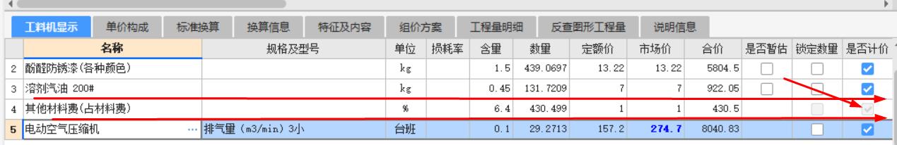

  • 各位老師,廣聯達軟件中的下圖中其他材料費如何被勾選?
    其他材料費
  • 顯示是灰色時,就是無法勾選,也不需要去勾選
    2023-12-26 21:28:41
  • 軟件已經默認計算
    2023-12-26 21:28:53
  • 不可以選擇打勾的。默認是計算的。
    2023-12-26 21:29:48
  • 你好,這個是灰顯是無法選擇的。
    地區軟件默認名稱是【其他材料費】和【其他機具費】是否計價是灰顯的,不能修改。如圖:
