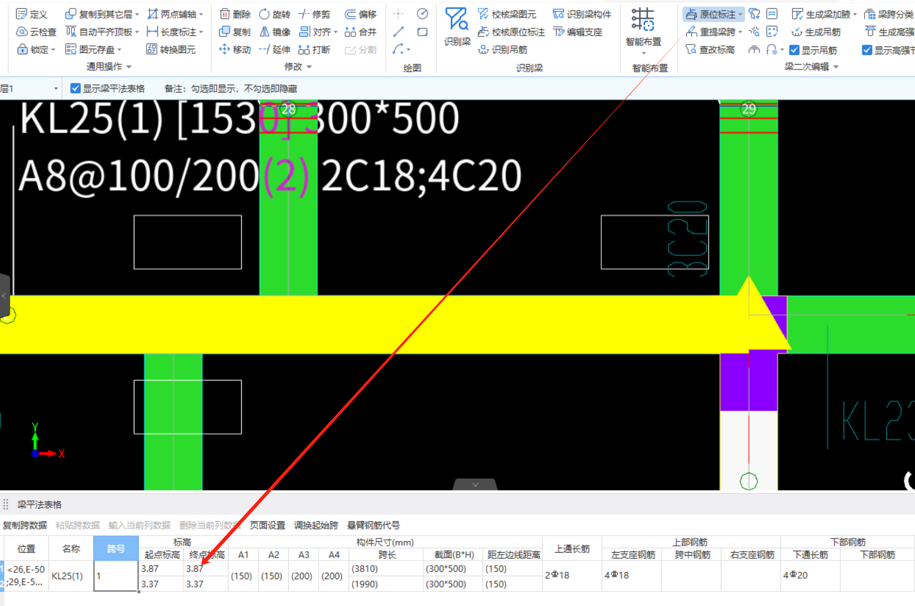

如果是同一跨梁有高差的話,選中梁進行打斷,然后調整標高,然后進行合并。
打斷調整標高后一定要合并,鋼筋會自動錨固。
如果是多跨梁,在梁平法表格中可以進行調整標高
