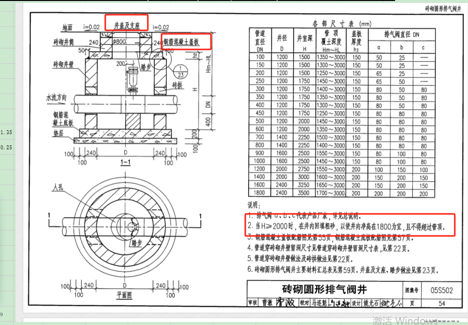

井內凈高是從蓋板開始算,也就是圖中H

各類井的井深是指井蓋頂面到井基礎或混凝土底板頂面的距離,沒有基礎的到井墊層頂面。

從井蓋

井標高是從哪開始算的,是否包含墊層高度?
通常的井深我知道是墊層上的高度;但是像這個圖集的井尺寸應是咋算的···2880*2080*1800 Or 1920還是1800+不明確高度的M10墊層
