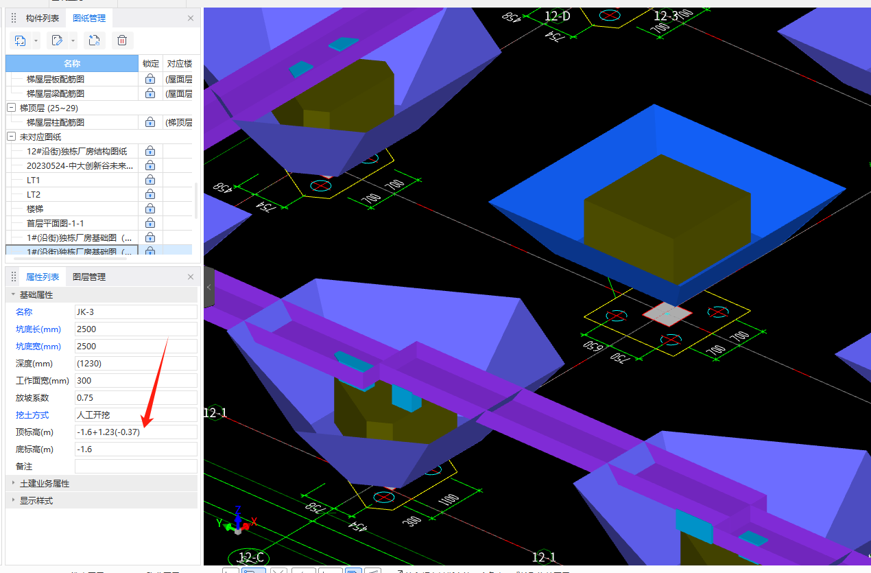

  • 請(qǐng)問(wèn)樁承臺(tái)土方開(kāi)挖的頂標(biāo)高是怎么確認(rèn)的
    樁
我來(lái)答  邀請(qǐng)別人來(lái)回答
 提醒提問(wèn)者
  • 默認(rèn)是承臺(tái)頂標(biāo)高
    2023-12-25 14:52:02
  • 看現(xiàn)場(chǎng)實(shí)際情況。一般都是從室外地坪開(kāi)始挖的
    2023-12-25 14:52:16
  • 頂標(biāo)高就是挖到室外地坪,從室外地坪開(kāi)始挖
    2023-12-25 14:52:40
  • 預(yù)算按室外設(shè)計(jì)標(biāo)高,結(jié)算按實(shí)際測(cè)量標(biāo)高
    2023-12-25 14:55:08
