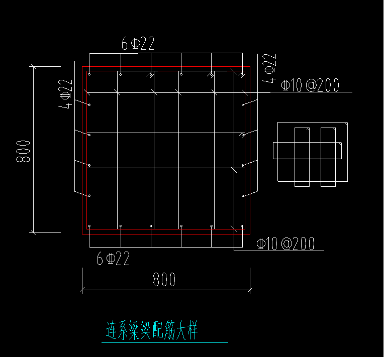

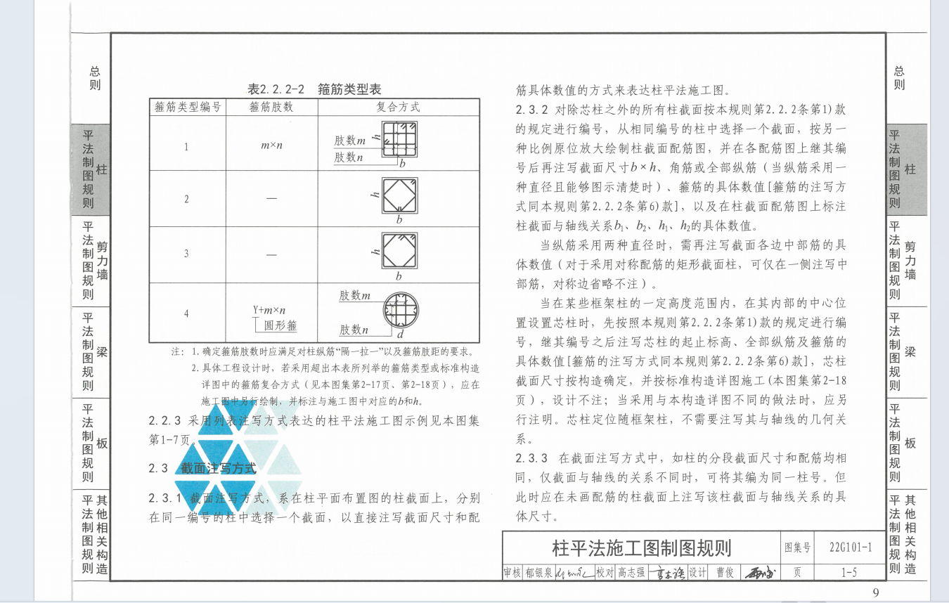

  • 箍筋的肢數(shù)是怎么看的 能否詳細講一下?
    箍
  • 平行與X或Y方向的箍筋鋼筋線根數(shù)
    圖中是水平是4線,豎向是6線,
    那就是4×6肢箍
    2023-12-22 17:27:13
  • 箍筋
    2023-12-22 17:28:02
  • 按橫的數(shù)量+豎的數(shù)量  6*5
    2023-12-22 17:31:40
  • 數(shù)根數(shù),
    2023-12-22 17:49:34
