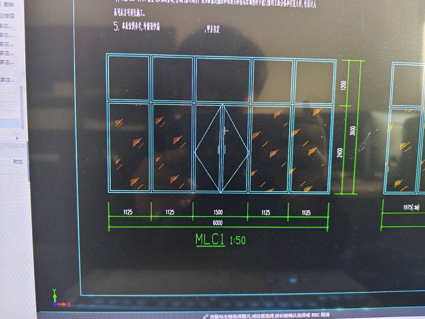

xiaoliu 2023-12-22 14:56:08 | 山東省 土建 | 245查看 4回答

畫個大的門洞就可以了

門窗分開布置。

用門聯窗構件設置

按整體畫一個門洞(窗洞);或者把中間的門 和兩側窗分開畫; 或者用門聯窗畫,把兩側的窗尺寸加到一塊,統一放在一側
