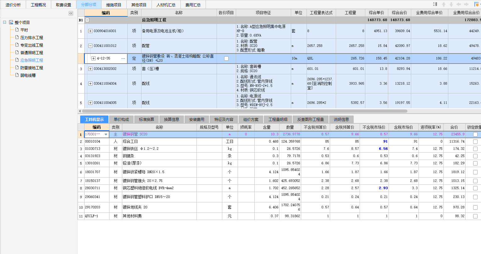

老師,請問,暗配管需要計算固定件卡子的工程量嗎?定額人材機里沒有含管卡
獨行者 鉑金專家
答題: 60496 被贊: 45022
不另計算了,定額中是鐵絲固定。
2023-12-22 23:40:36
幸福像花一樣 鉆石專家
答題: 128386 被贊: 30876
不需要
2023-12-22 12:20:40
可遇難求 鉆石專家
答題: 105414 被贊: 42040
不需要。
2023-12-22 12:20:59
天山雪豹 黃金專家
答題: 141840 被贊: 18291
不計算
