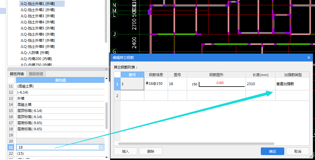

附加鋼筋,在其他鋼筋中輸入
2023-12-21 18:01:30
陳工 鉆石專家
答題: 202310 被贊: 47658
例如下圖的方法:
2023-12-21 18:02:38
小老百姓 鉑金專家
答題: 168501 被贊: 161739
定義墻時在其它鋼筋里輸入
