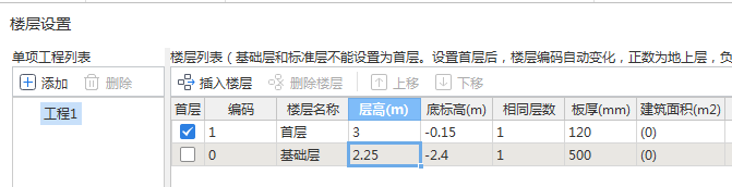

  • 負(fù)一層的底標(biāo)高是多少呢

    底標(biāo)高
    不要設(shè)置-1層了

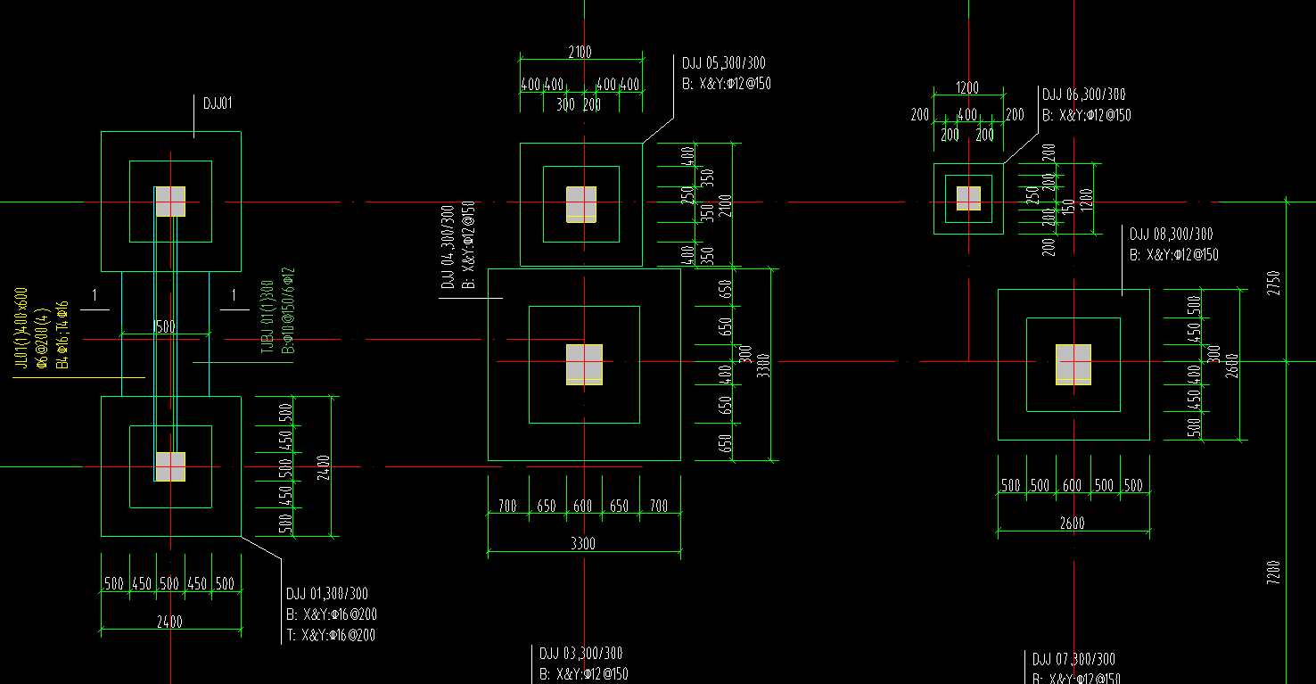

  • 看柱圖

  • 基礎(chǔ)底-2.4-0.1墊層=-2.5米
