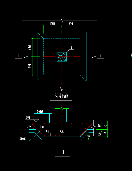

  • 這個下柱墩怎么處理?
    柱墩
  • 不明白你要處理什么

  • 你好:
    一:若使用的是22G平法規則。
    方法:切換到柱墩界面---在【構件列表】中新建柱墩---選擇局部增加板厚-矩形/圓形/棱臺形/圓臺形下柱墩參數化圖形---輸入對應的尺寸和鋼筋信息---點擊確定---使用點/智能布置的方式布置即可。
    二:若使用的是11G/16G平法規則。
    方法:切換到柱墩界面---在【構件列表】中新建柱墩---選擇矩形/圓形/棱臺形/圓臺形下柱墩參數化圖形---輸入對應的尺寸和鋼筋信息---點擊確定---使用點/智能布置的方式布置即可。如圖:
    備注:鋼筋無法滿足要求的,可以在【其它鋼筋】中設置。
