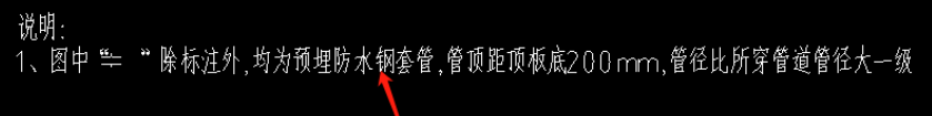

  • 怎么理解:圖中“ ”除標注外,均為預埋防水鋼套管
    鋼套管套管

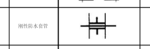

  • 這個就是剛性防水套管圖例。
    首次提交 2023-12-18 21:17:14  最近修改2023-12-18 21:18:50 (修改過1次)
  • 此圖例就是“剛性防水套管”。
