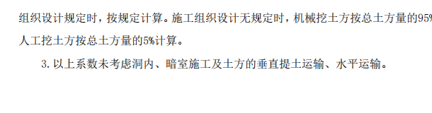

  • 廣東省2018定額,基坑開挖深度15米深,可以單獨計算土方垂直運輸費嗎?怎么算?
  • 這個定額里沒有說明,只能是和甲方和監理去要洽商的工程量。
    希望點贊采納!
    2023-12-18 21:14:14
  • 可以的,
    廣東省2018定額
    2023-12-18 21:17:58
  • 是分層開挖土方,一般不計垂直運費。
    2023-12-18 21:26:34
