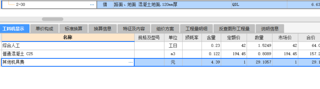

  • 景觀定額子目里的混凝土是現(xiàn)拌還是預(yù)拌?
    如果是現(xiàn)拌需要換算為預(yù)拌的話,那人工含量需要扣減嗎?

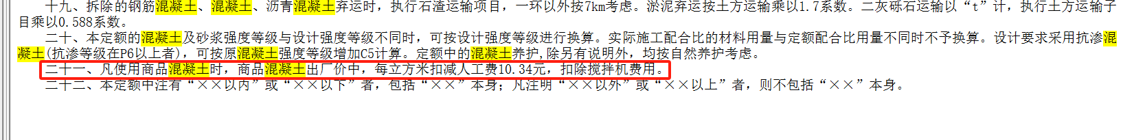

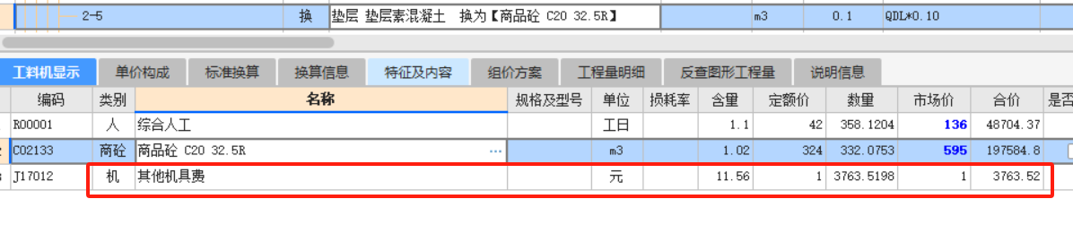

    市政現(xiàn)拌混凝土換算為預(yù)拌的話,需要扣減人工含量,機(jī)械也需要扣減掉,
    混凝土換算
    2023-12-19 15:56:10 補(bǔ)充
    人工含量
    2023-12-19 16:04:22 補(bǔ)充
    這是市政的定額說(shuō)明

    你好,這個(gè)定額子目的混凝土是按照自拌混凝土編制的。實(shí)際使用不一致,是可以進(jìn)行換算的。
