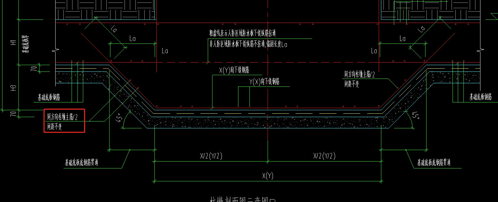

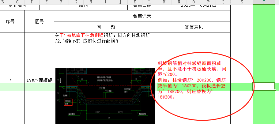

  • 這個配筋答復的是什么意思啊?
    配筋
    柱墩斜面水平筋的直徑由兩個參數決定:
    1. 柱墩底面同方向鋼筋面積*1/2,
    2. 筏板主筋的鋼筋直徑;
    要保證柱墩斜面水平筋鋼筋截面積不能小于柱墩底面同方向鋼筋鋼筋截面積的一半,
    如果這時候的鋼筋直徑小于筏板主筋的鋼筋直徑,那么就按筏板主筋的直徑來取值。
    拿設計回復中的例子:假如柱墩底筋直徑20,柱墩斜面水平筋直徑最小取值為16,因為14的截面面積小于20的截面面積一半了,但是還要滿足不能低于筏板主筋直徑,設計假設筏板主筋為18,因此只能取值18
    首次提交 2023-12-17 16:53:21  最近修改2023-12-17 17:02:21 (修改過2次)
  • 這一位置鋼筋減半,筏板通長筋,C18-200。或直接問一問設計員。
