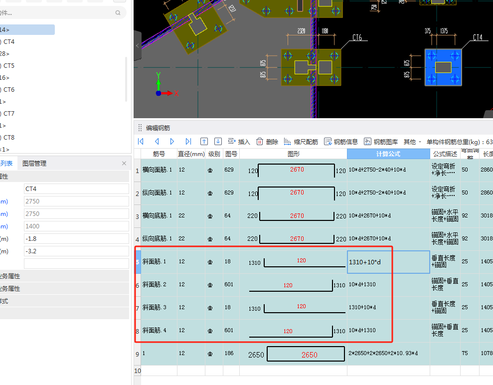

這個CT4承臺的按大樣設置完后,編輯鋼筋里的側面筋少了一個10*d的彎鉤,怎么解決?

xagcc 鉆石專家
答題: 316720 被贊: 71944
編輯鋼筋處理一下
2023-12-16 10:45:34

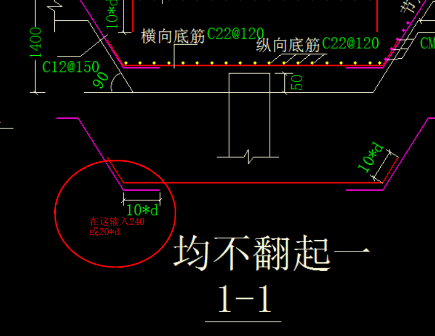

天涯浪子 鉑金專家
答題: 52164 被贊: 16350
節點設置,設置上部彎折長度。
2023-12-16 10:47:50
