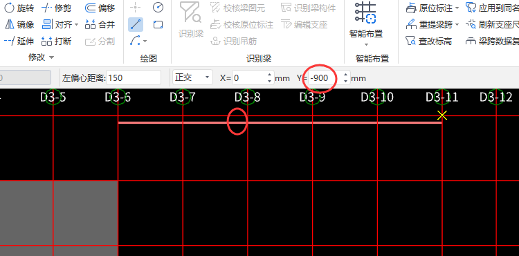

  • 可以正交偏移的方式布置
    偏心梁

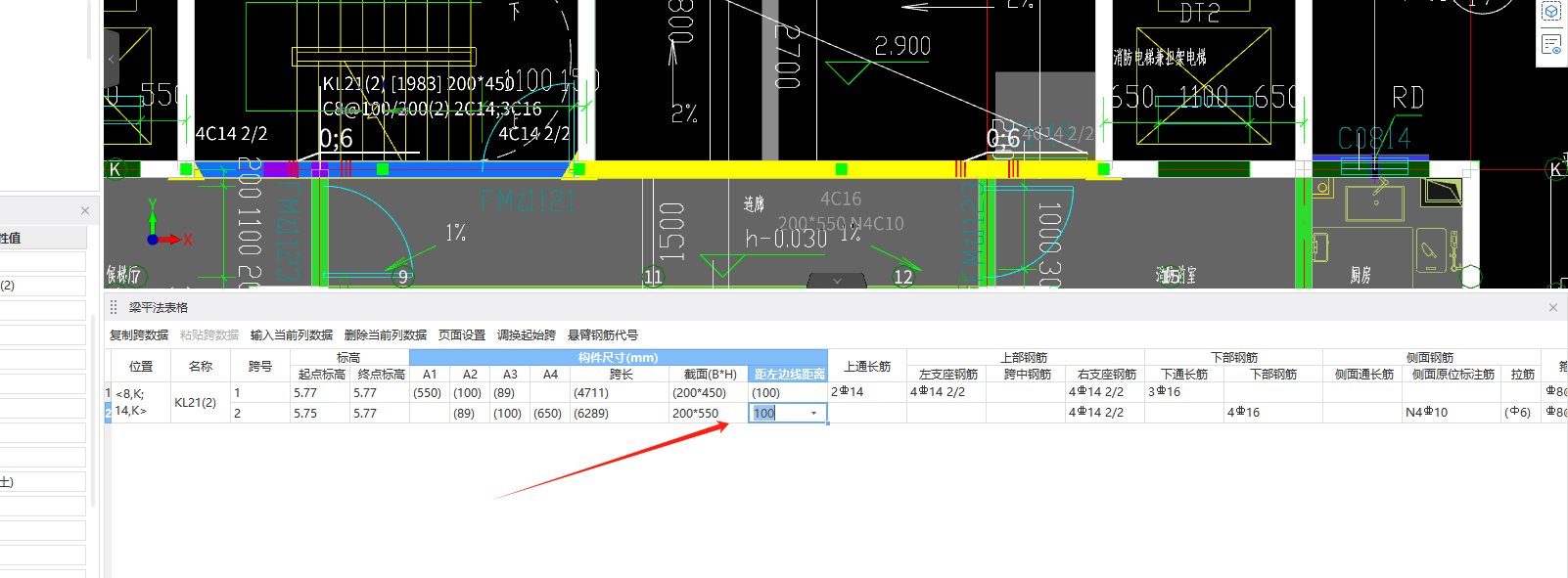

  • 原為標(biāo)注里邊可以偏移
    偏心

  • 好幾種方法可以處理:
    ①、畫圖的時(shí)候,shift+左鍵,便宜找點(diǎn)繪制
    ②、居中畫,畫完之后偏移(利用 偏移 命令;或者選中梁--選擇梁中間的綠色小方格,拖拽,動(dòng)態(tài)輸入框中輸便宜尺寸)
    ③、定位圖紙,直線畫,與圖紙輪廓線 對齊
    2023-12-15 16:36:38
