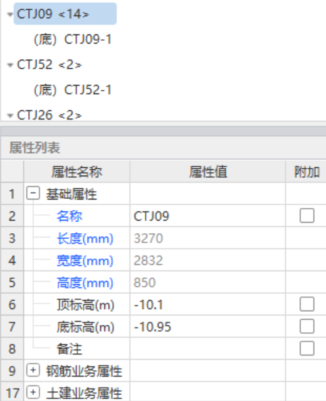

丁峰 2023-12-15 15:14:09 | 湖北省 土建土建計量GTJ | 352查看 2回答
小野貓 鉑金專家
答題: 52564 被贊: 13631

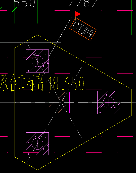

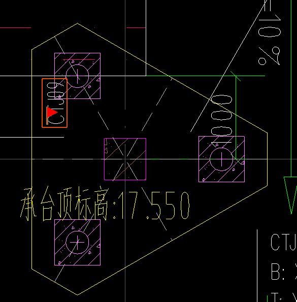

看看說明,正負零相當于絕對標高多少
2023-12-15 15:31:50
Ruin 白銀專家
答題: 1116 被贊: 342
承臺的頂標高一般在布置圖中會標注出來,如果沒有那就需要去看說明;您這個已經標明18.65和17.55,只需要在頂標高那里輸入即可,底標高會自動計算;承臺的高度會在布置和承臺編號一同標明,或者表格標出
2023-12-15 15:34:29
