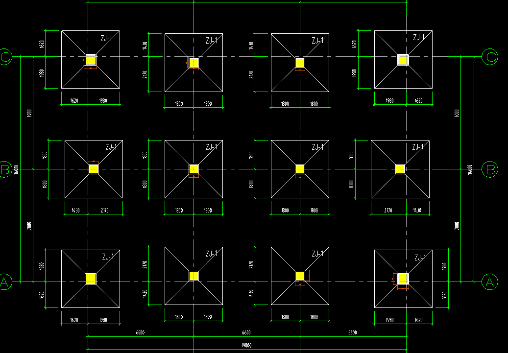

基坑和基槽
2023-12-15 15:06:38
陳工 鉆石專家
答題: 202226 被贊: 47637
本圖是按基坑土方計算的。
2023-12-15 15:07:27
小小牛 專家
答題: 4440 被贊: 5591
基坑土方
2023-12-15 15:07:57
希望 黃金專家
答題: 79056 被贊: 10810
這種形式的基礎,一般是用基坑開挖,
2023-12-15 15:21:43
nh 鉆石專家
答題: 135013 被贊: 27858
基坑可以,但具體按施工組織設計
2023-12-15 15:24:47
